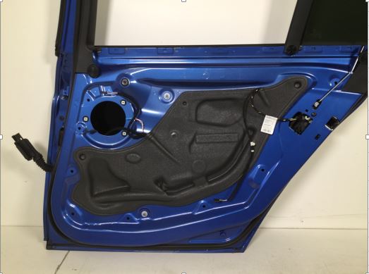

J'ai remarqué une présence d'eau, même 24H après les pluies dans le joint de porte arrière côté passager, tous les autres sont OK
L'eau stagne sur environ 20 cm à l'horizontal du gros joint en bas de porte, quand j'appuie dessus on entend bien l'eau à l'intérieur et j'ai souvent de l'eau sur le pavillon en ouvrant la porte....
J'en ai parlé en concession, ils me disent qu'il faut changer une garniture à l'intérieur de la porte, mais je ne vois pas le rapport avec la présence d'eau dans le joint de porte ²²9
Des avis SVP ?
Merci bien
pierrot_13
Messages : 983
Localisation : 13
Re: Joint de porte gorgé d'eau
Message par pierrot_13 »
de l'eau doit passer entre le caisson de porte et la feuille d'isolation phonique. Il faut démonter la garniture de porte et vérifier si le pourtour de cette isolation est bien collé. Il faudrait aussi vérifier que les deux trous d'évacuation aux deux extrémités basses de la porte ne sont pas obstrués:

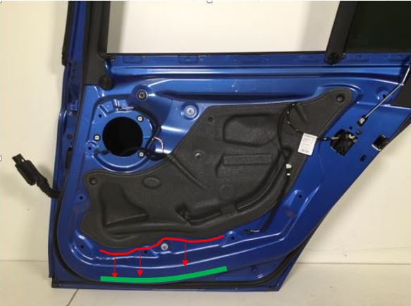

Ce que je ne comprends pas, c'est pourquoi l'intérieur du joint de porte se rempli d'eau (sur la longueur en rouge sur la photo) ??

Si la feuille n'est pas bien collée, ça doit suinter en partie basse (flèches rouges) et arriver au joint (vert)

Par hasard, n'avez vous pas un type de Silicone à me conseiller pour recoller cette toile...?
Pas encore ouvert, je prépare l'intervention ;)
Merci bien
pierrot_13
Messages : 983
Localisation : 13
Un mastic colle type SYKA 11FC devrait faire l'affaire
