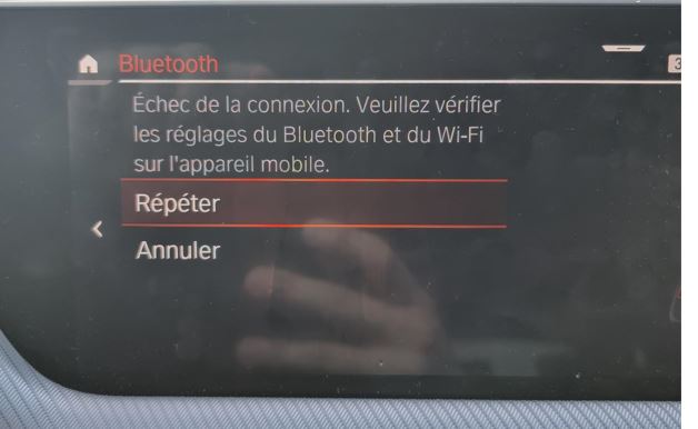

depuis 2 jours je n'arrive plus à connecter mon téléphone Samsung Galaxy S21 ultra 5G à ma voiture BMW série 1 2021. Voici le message d'erreur (voir fichier joint). Le problème ne devrait pas venir de mon Samsung étant donné que j'arrive à connecter d'autres appareils et d'autres véhicules.
Merci pour votre aide

- message d'erreur
- Bug bluetooth BMW.jpg (32.32 Kio) Vu 1594 fois
