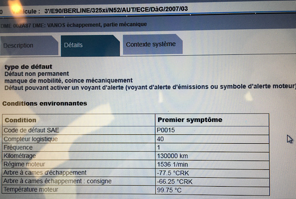

Puis beaucoup plus tard j’ai eu le code défaut P0015 et plus précisément 002A87 qui allumait le voyant moteur tous les 40 à 80 kms qui correspond à un retard du calage de l’arbre à cames d’échappement.

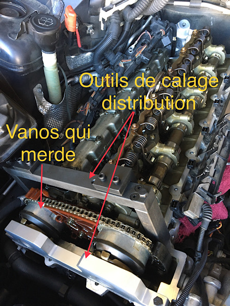

Donc j’ai acheté les outils de calage de la distribution pour vérifier le calage: résultat négatif car le calage est bon.

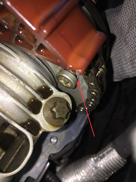

Puis j’ai remarqué qu’il y avait une vis de vanos desserrée:

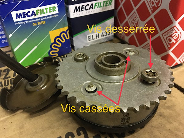

Donc démontage du vanos et résultat: 2 vis de cassées, 1 de desserrée et plus que une de serrée:

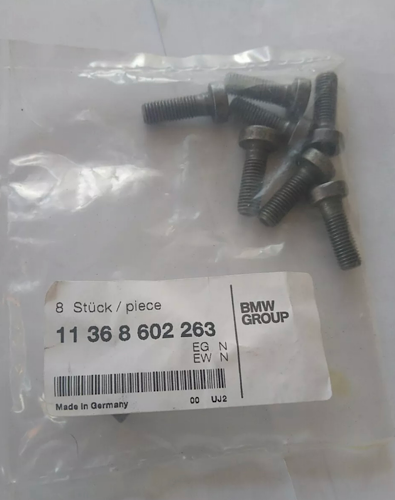

J’ai acheté les nouvelles vis noires modifiées chez bmw ( 1,73€ ttc les 8 vis) car j’ai trouvé sur le net le PDF de la campagne de rappel aux États Unis où il y a la nouvelle référence de ces vis.
