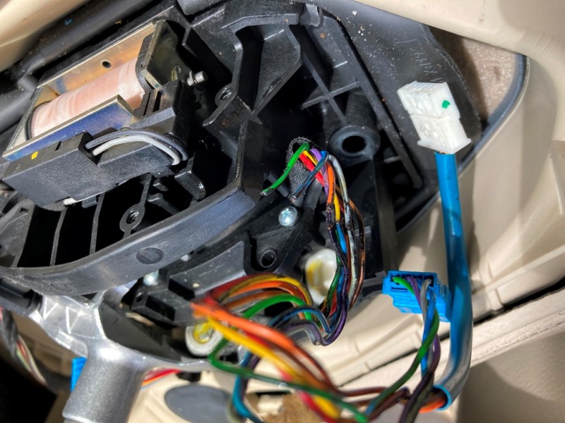

Ma 330DA, ne voulait plus changer les vitesse en manuel,
De plus le voyant N, ne fonctionnait plus.
Démontage du sélecteur,
4 fils du faisceau étaient coupés, on se demande comment :
[img][/img]
Pas moyen de charger une photo sur ce site à la con,
J'ai coupé les 4 autres fils pour tout manchonner et épissuré le tout et c'est reparti.
Pas facile la manip, car les fils cassent tout près du sélecteur.
