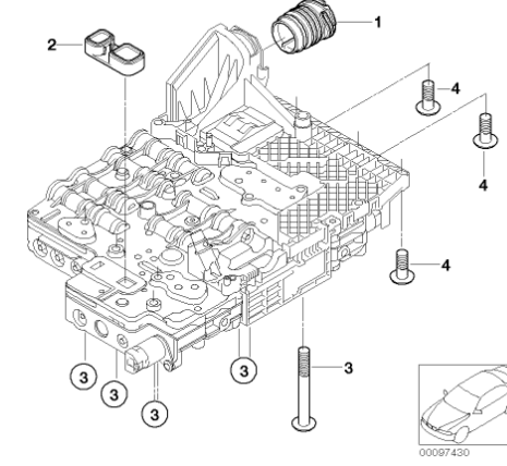

]Bonjour,
il se peut que cela soit une fuite interne d'huile entre les différents composants de la boite, j'ai eu ce problème et le pro qui m'a trouvé la panne a change une durite interne qui fuyait, donc en régime tranquille, la boite fonctionnait mais si je faisais un kick down , elle se mettait en sécurité.
C'est peut être une des pièce 1 ou 2 de ce schéma :
