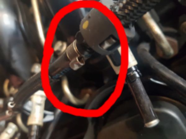

Merci pour la réponse, je n'ai pas les outils pour réaliser un diagnostique des injecteurs, que me faudrait il ?
Pas possible pour moi de faire le test de retours de gasoil, aucun problème pour enlever la rampe de retour des injecteurs, par contre ils sont sertis par des bagues en métal écrasées cf photo, donc me reste plus qu'à la déposer en début de semaine prochaine dans une station Bosh pour un diagnostiques.
Si vous avez une idée d'ici là, n'hésitez pas.
