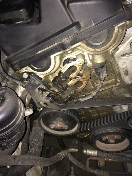

bonjour a tous , en nettoyant le moteur aujourd'hui , j'ai remarquè qu'il y avait de huile un peu partout , quelqu'un pourrait me dire d'ou cela vient ?
Sachant qu'elle bouffe de huile environ 1l pour 800-1000 kms , suspicion des joints de queues de soupapes mais bon elle bouffe de plus en plus , il y a un an c'etait 1 l pour 1200 kms
pour info : e91 , 2006 , 320i 126500kms
merci d'avance

fuite joint cache culbuteur , peut etre aussi fuite au niveau des joints des electrovannes , et surtout fuite pompe direction

merci , c'est ou la pomde de direction ? et est-ce que ca pourrait expliquer la conso d'huile plus importante ?
