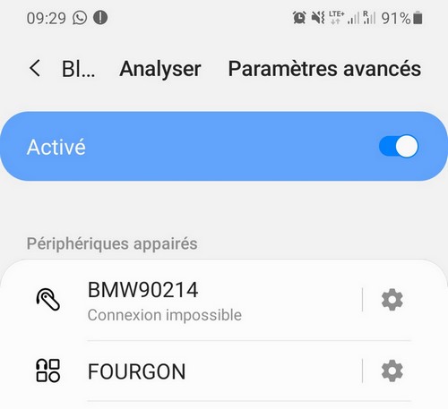

Depuis quelques temps le tel ne connecte plus a la voiture
J'ai le message ACTIVER LE TELEPHONE sur l'autoradio et CONNECTION IMPOSSIBLE sur mon tel.

J'ai également essayé de refaire au moins 10 fois le jumelage, il réussi a chaque fois mais le téléphone ne se connecte pas ou très rarement.
Le tel n'est pas en cause car fonctionne dans tout mes autres appareils et voiture équipé du Bluetooth
