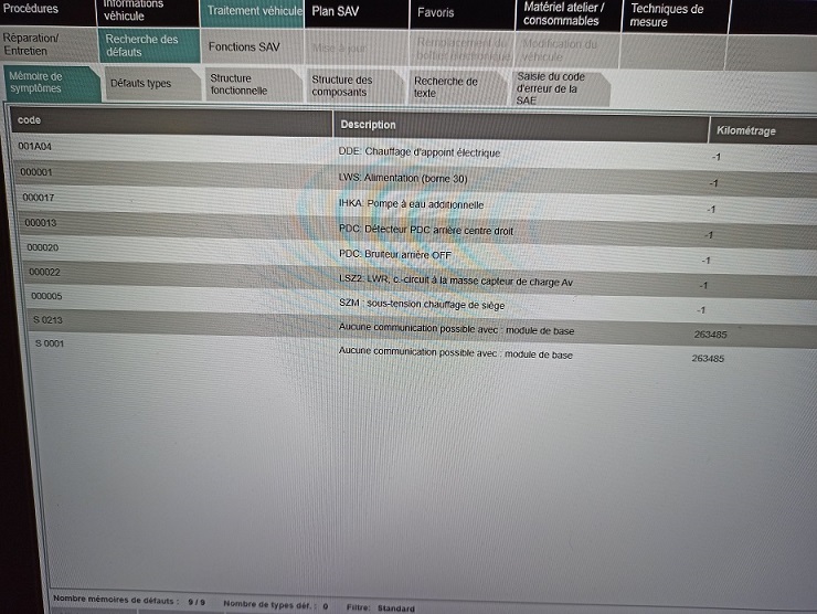

J'ai réussi à dégoté ista D récemment, j'ai pris des photos que je n'arrive pas à publié (fichier trop gros)
Le module GM ne répond pas, affiché en rouge il est indiqué comme étant le ZKE.
Il se pourrait donc que ce problème vient de ce module GM/ZKE ?

Pour compléter mon message.

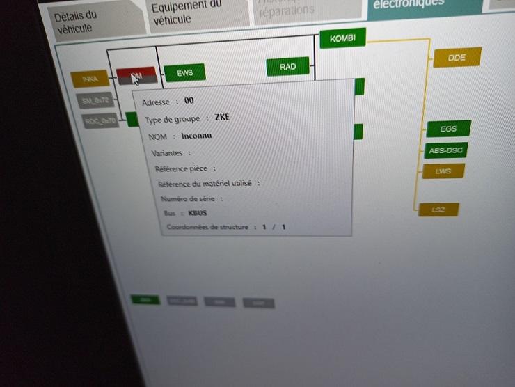

Avec ISTA D j'ai comme défaut S0001 et S0213, il sont intitulé tout les 2 : aucune communication possible avec : module de base.
Les positions essuie glace en continu et vitesse rapide (2et3) avec le comodo fonctionne parfaitement.
mauro23
- Messages : 977
- Enregistré le : 19 mars 2015 22:12
- Véhicule : BMW (E46) 320d Touring
Re: Pas d'intermitense essuies glace 330d avec capteur de pl
Salut,Cagouille a écrit :Pour compléter mon message.
ton Ista t'a donné un indice. Module de base = GM5 = gros modules à 3 connecteurs situé derrière la boite à gant. Vérifie lui et sa connectique dans un premier temps, ce n'est peut-être pas ton capteur le soucis, mais lui.

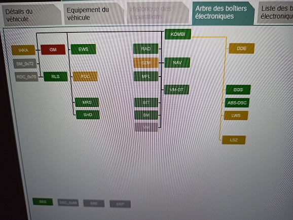

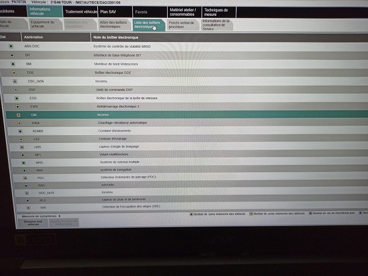

J'ai réussi à réduire les images !
- ISTA 4.jpg (133.07 Kio) Vu 203 fois
- ISTA 3.jpg (144.59 Kio) Vu 203 fois
- ISTA 2.jpg (97.91 Kio) Vu 203 fois
- ISTA 1.jpg (97.2 Kio) Vu 203 fois
mauro23
- Messages : 977
Fais un calcul de plan de contrôle (tout en bas à droite) et suis la procédure pour diagnostiquer le module GM. Soit il est cuit, soit sa connexion au bus est défectueuse. Dans tous les cas, démontage de boite à gant et inspection du module, ça ne communique pas du tout, donc c'est pas bon du tout et il faut déjà visuellement voir s'il n'y a pas un défaut évident de connexionCagouille a écrit :J'ai réussi à réduire les images !

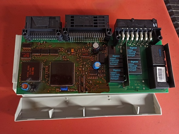

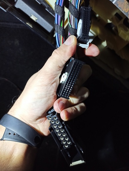

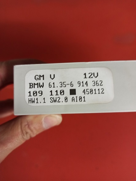

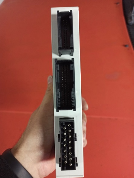

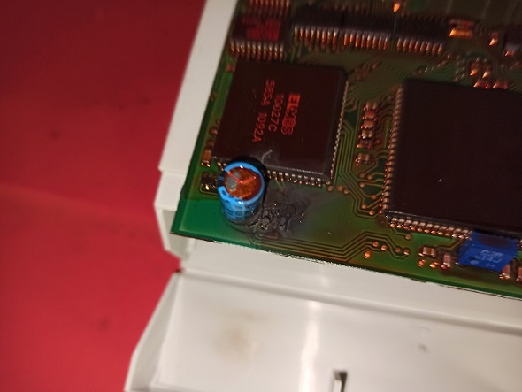

J'ai regarder le ZKE, Les connecteur, l’aspect extérieur RAS.Cagouille a écrit :mauro23 a écrit :Fais un calcul de plan de contrôle (tout en bas à droite) et suis la procédure pour diagnostiquer le module GM. Soit il est cuit, soit sa connexion au bus est défectueuse. Dans tous les cas, démontage de boite à gant et inspection du module, ça ne communique pas du tout, donc c'est pas bon du tout et il faut déjà visuellement voir s'il n'y a pas un défaut évident de connexionCagouille a écrit :J'ai réussi à réduire les images !
Pas d'humidité ou autre chose, la zone est propre.

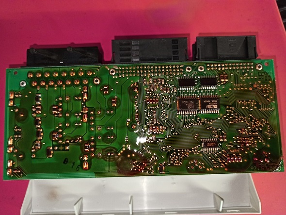

Par contre quand je l'ai ouvert ouille ! Quelque chose à cramé !
L’espèce de verni marron qui à coulé partout je sait pas si c'est normal ?
C'est un miracle que j'ai encore pas mal de chose qui fonctionne !
Maintenant reste à voir si ça se répare, il y a une boite sur bordeaux qui fait les réparation, mais elle parle du problème de fermeture centralisé.
Je vais prendre contacte avec eu voir.
Sinon d'occasion, reste à voir le problème du codage...

Cagouille
- Messages : 20
- Enregistré le : 22 sept. 2016 15:42
- Véhicule : E46 330D Touring Pack Luxe 12/2001
- VIN (Les 7 derniers caractères) : PA70726
Une autre photo.
- ZKE 6.jpg (56.18 Kio) Vu 188 fois
mauro23
- Messages : 977
Salut,Cagouille a écrit :Une autre photo.
c'est un condensateur qui a pété, ça se remplace facilement si tu as un fer à souder. Ca pourrait être une raison à ton souci. Sinon tu en commandes un d'occase sur Ebay ou autre avec la référence. C'est en principe pas bien cher.
