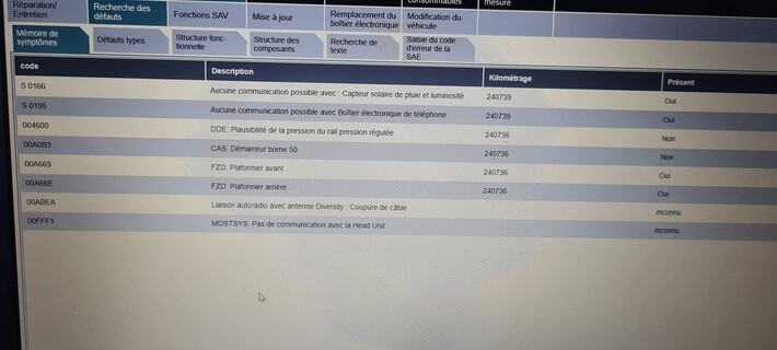

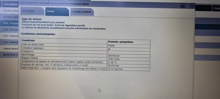

Un passage à la valise m'indique une erreur DDE Concernant le capteur de pression de la rampe commune.

Merci de votre lecture et de votre aide ! ²1
