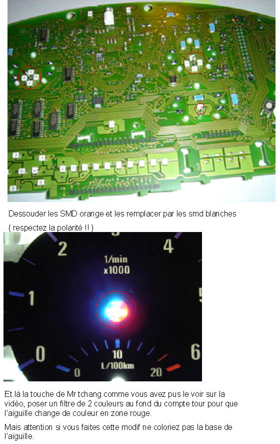

Sortir le bloc compteur, retirer les aiguilles avec une fourchette et vous y êtes.
Si vous voulez une seul couleur pour le compteur, alors mettre les LED de la couleur de votre choix,
sinon il faut mettre de la LED blanche et colorier avec des feutres à cd ou marker indélébile ou filtre intercalaire le dessous de la base des aiguilles et le verso du film du fond de compteur, là c’est a vous de voir l’emplacement et le choix des couleurs ( chiffres, barres, logo, aiguilles )
Dessouder les SMD orange et les remplacer par les smd de la couleur choisie
pour l'afficheur ODB si vous changez la couleur, pensez a retirer le filtre d'origine ( on le voie blanc sur la photo, mais il est orange en dessous) pour le remplacer par de l'intercalaire

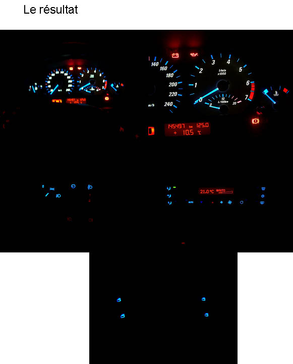

Le résultat
