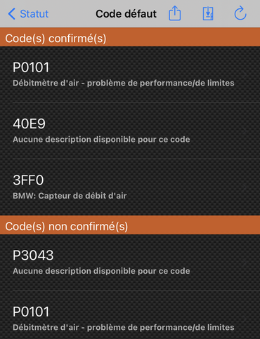

Les erreurs de l'ordinateur de bord

AU final le garagiste semble avoir trouvé le soucis de calage et de fuite du joint de cache culbuteur ... c'est à cause du débitmètre qui faisait trop monter la pression et qui faisait que l'huile fuyait par le joint de cache culbuteur
Me reste plus que le problème de circuit de clim vide ...
