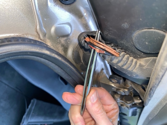

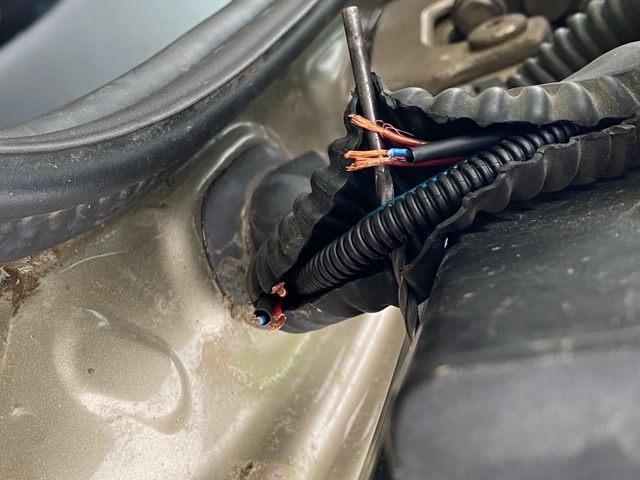

Bon faute d'avoir déniché un tuto sur le boîtier de verrouillage, je suis resté sur l'idée de la faiblesse des faisceaux aux charnières du hayon et je n'ai pas été déçu **//5 du tout.
A droite, 3 petits fils étaient coupés ²2 voici l'image après les avoir dénudés:
A gauche, 1 seul coupé mais un gros :

Bon apres bcp d'idées *008 d'échecs *63* de patience **2 Wago m'a permis de résoudre le problème provisoirement.
Provisoirement car même si tout refonctionne **//5 il faut vraiment que je trouve d'autre chose 46* car à l'ouverture du hayon cela pique un peu bcp les yeux ²2
