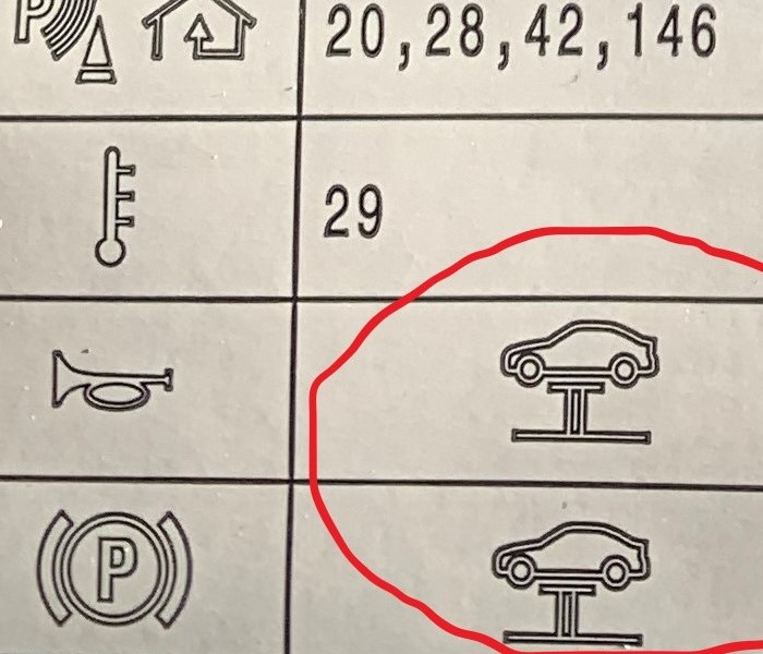

Je souhaite vérifier le fusible du klaxon car celui-ci ne fonctionne plus.
J'ai bien trouvé la notice dans la boite à fusibles dans la malle arrière, tous les fusibles ont bien un numéro d'emplacement, excepté le fusible d'avertisseur qui n'a qu'un symbole de véhicule...
Cela peut vous paraitre idiot mais à quoi correspond ce symbole?

çà veut dire qu'il faut passer en atelier ²6
En fait le fusible n'est pas facilement accessible. Il n'est pas dans la boite à fusibles dans le compartiment moteur ou celle dans le coffre. Le fusible du klaxon se trouve sur le boitier FEM situé dans l'aile coté passager sous le tableau de bord et sous le cache plastique:

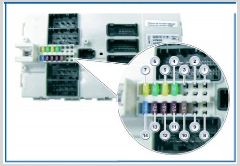

je crois que ce boitier est accessible en démontant le cache côté passager?
si oui, connaissez vous le N° de fusible à changer?

c'est le numéro 14

J'ai pu accéder au boitier sans rien casser **//5 !!
En revanche, il n'y a pas de fusible à l'endroit indiqué...
est-ce une spécificité de la 330E?...
