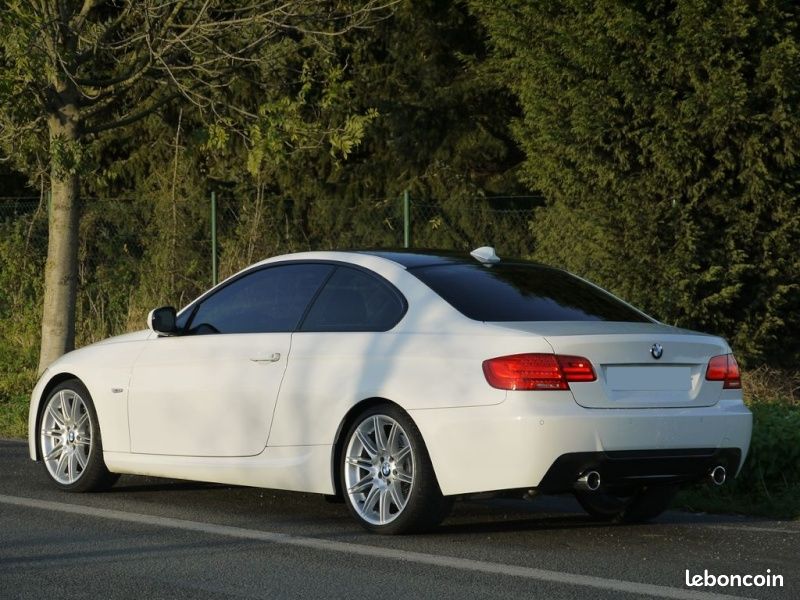

Je suis en pleine discutions avec le propriétaire d'une E92 mise en vente et j'aurais besoin de vos avis.
Je n'ai jamais acheté une occasion de plus de 140k km et là il s'agit d'un véhicule totalisant 185 000 km.
J'aurais vraiment besoin de vos conseils ne connaissant pas ce modèle.
BMW E92 325D 3.0 LCI Sport Design de 2010.
FULL Options, 2ème main le propriétaire à acheté le véhicule il y a 9 ans en Allemagne et elle avait 37000km à l'époque.
Selon ses dires suivi rigoureux et carnet à jour et véhicule dans un super état extérieur et intérieur.
Prix : 13500€ débattable raisonnablement.
Ma question est la suivante ... 185000km c'est trop ?
Merci d'avance.

De plus sur les photos il a mit une ligne de 335 avec les 2 sorties d'échappement de chaque coté rien que sa sa me prouve c'est une voiture bidouillée et pas d'origine...perso je passe mon tour

tu es à coté de la plaque. C'est une BVA...donc juste s'assurer que la vidange/crépine a été faite.
Ensuite, avoir mis une valence double sortie, si c'est bien fait, ce n'est pas de la bidouille, idem si il a changé la ligne d'échappement !

Et au final sa apporte quoi de mettre une double sortie sryle 335 et avoir une 335!?? Muse a part du tuning de kéké je vois pas...c'est comme ceux qui mettre les sortie d'une M alors que s'en est pas une..sa fqit plus pitié qu'autre chose...

Perso je suis du même avis la double sortie si c'est bien fait et propos ça peut être un plus , et ça ne fait pas keke ou tuning. Après pour le prix je trouve que c'est raisonnable c est un 6L et les séries E9x ont la côte.
