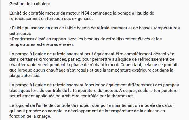

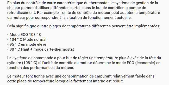

Ne sois pas inquiet sur la température du liquide de refroidissement qui peut sembler être élevée dans certaines situations. Sur les moteurs essence (N51 N52 N54... N20, ...) BMW a choisi d'élever volontairement la température lorsque le moteur est à faible charge, ceci dans le but d'améliorer le rendement.

Wow merci pour les infos ca repond a mon questionnement .
La voiture n a jamais surchauffé a part que le thermostat me donnait un message erreur p0597 .
Je suis technicien chez mazda depuis 19 ans mais la j en apprend encore sur la technologie de mon bmw 128 que j aime bien .

De rien, moi aussi je m'inquiétais de la valeur de la température du liquide de refroidissement et de ses variations sur ma F30. Et c'est en fouillant que je suis tombé sur description des moteurs N5X et N20 expliquant la stratégie sur la température de fonctionnement.
