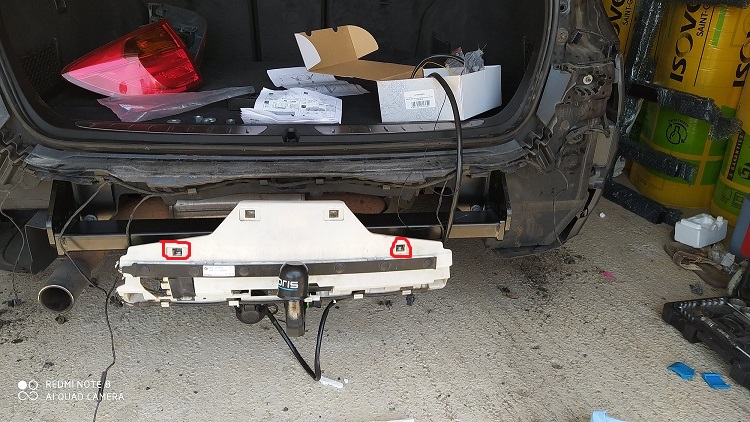

L'attelage en question est un Bosal Oris démontable sans outils,compatible avec l'ouverture du hayon au pied,sa devrais en intéressé quelque uns.
Voici le support (blanc) avec ces capteurs que l'on peut fixer sur l'attelage grâce à deux pattes de fixations qui sont soudés dessus (cercle rouge) ce qui permet de conserver la fonction "ouverture pied" du coffre.

Bientôt possesseur d'un X2 SPORT pack M, je souhaiterais faire monter un attelage et je suis inquiet sur le fait de conserver l’ouverture du coffre avec le passage du pied.
Je lis que tu as réussi avec un attelage Bosal Oris démontableet un support Blanc que tu as fixé sur l’attelage TOP ! *br*
Peux-tu préciser ou tu as pris ce support , référence ? d’avance merci
