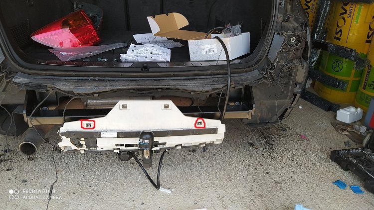

]Bonjour à Tous
Je viens avec un peu de retard sur cette discussion pour la pose d'un attelage.
Je viens de monter le mien sur ma F31 avec pack M,rien de bien compliquer.
Si vous avez des questions ou que vous galérez,j'essaierai d'y répondre.
L'attelage en question est un Bosal Oris démontable sans outils,compatible avec l'ouverture du hayon au pied,sa devrais en intéressé quelque uns.
Voici le support (blanc) avec ces capteurs que l'on peut fixer sur l'attelage grâce à deux pattes de fixations qui sont soudés dessus (cercle rouge) ce qui permet de conserver la fonction "ouverture pied" du coffre.
A bientôt

belon69 a écrit :]Bonjour à Tous
A bientôt
