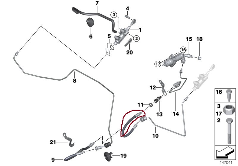

bonjour j'ai juste désaccouplé un flexible hydraulique ce lui qui et brancher avec une agrafe avant le purgeur , meme en pompant sur l'embrayage il a pas d'aire qui sort de celui et le bocal d'huile et plein .
commande d'embrayage.jpg (56.2 Kio) Vu 327 fois

Normal , il faut rentrer et brider la tige sur le récepteur pour purger de cette manière

Message par aposiropes »
bonjour et merci de m'avoir répondu c'est exactement sa ludo132 je me suis renseigner au prés d'un spécialiste Bmw il ma dit exactement la meme chose que toi , je vous remercie de m'avoir répondu ²1 ²1
