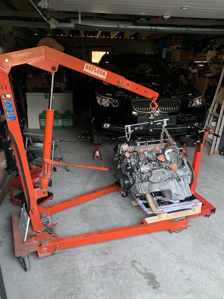

Et c'est parti pour pas mal de job sur un L6 N53!!
j'ai la chèvre pour la dépose et un porte moteur pour bosser dessus,
on fait la liste des pièces nécessaires pour:
-une segmentation
-joint de queue de soupape
-changement de la chaine
etc...
donc si parmi vous ils y a dans le 78 un bon mécanicien, il peut venir me voir, j'ai pas mal de matériel et en plus je peux l'aider!!
merci à tous!!

Ceux que ça intéresse, je fait le démontage total du moteur d'ici deux semaines... *11*
je compte faire un reportage ou des vidéos, car il n'en existe aucun et aucune sur le net!! *br*
de plus je fais une rénovation complète du bloc
-moi même: joints et pièces mobiles
-professionnel: rénovation culasse et bas moteur

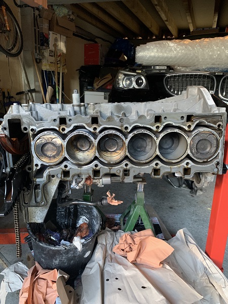

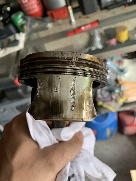

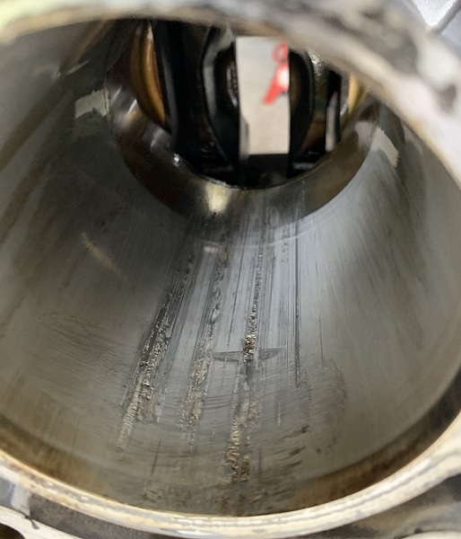

donc pour rappel:
elle consommait plus de 1 litre d'huile tous les 400 kilomètres...
BMW me demandait 4000 euros pour chercher la panne
et 16000 euros pour échanger le moteur en échange standard
je suis suffisamment équipé et j'ai quelques connaissances, je m'arme de ma caméra endoscopique, et je ne vois rien de concluant, je décide de démonter...
et là surprise!!
cylindre 2 et piston 2 HS à seulement 120 000 kms
sachant que tous les entretiens ont été réalisés chez le concessionnaire, et bien malgré cela, le constructeur ne prendra rien en charge car elle a plus de 10 ans
Sans titre.jpg (79.91 Kio) Vu 219 fois

Message par pascal78000 »
²2
Le moteur a bouffé une vis ???

Re: Recherche un bon mécano dans le 78!!
Message par UltraDMA78 »
Comme il y a eu beaucoup d’interventions chez le concessionnaire, sur les injecteurs, les bobines, bougies, couvre culasse, des pompes haute pression carburant, Collecteur d’admission, etc...
C’est possible...
