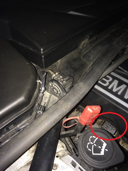

IMG-2563 (1).JPG (103.97 Kio) Vu 497 fois
on peut voir dans le cercle rouge un peu de fuite

joint de couvre culasse + eventuelement fuite de la pompe a vide a l arriere de la culasse ( maladie n42 n46 )
