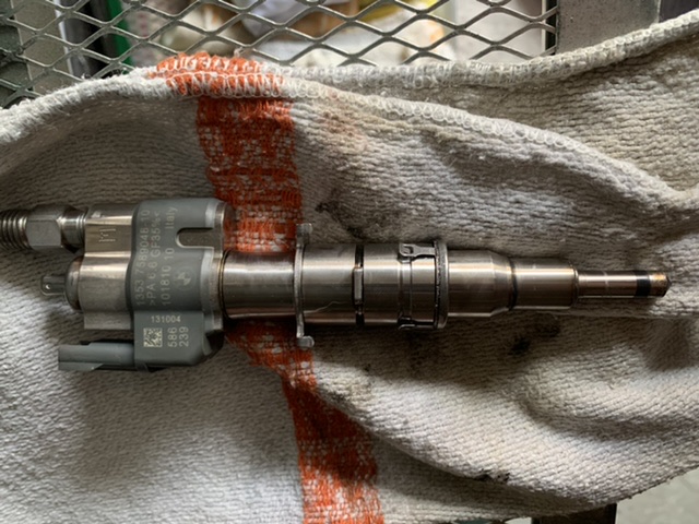

C’est un 10 qui pose soucis sur le cylindre 2
Je l’ai démonté hier , mais leebmann n’a toujours pas validé mon compte... du coup j’attends pour pouvoir en acheter un...
Ensuite j’ai vu que tu avais mis le noxem... cela a t’il sauvé tes injecteurs remplacés?
Mon démontage (n’empêche c’est facile !!!) *11*

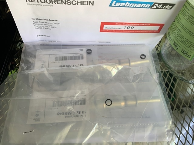

Injecteurs et joints reçus !!!
Je démonte, je remonte, je code et je croise les doigts !! **1

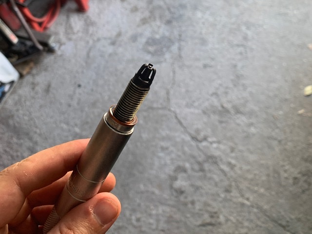

Bon je fais appel à votre esprit...
J’ai effectué
Les 6 bobines changées
Les 6 bougies changées
Les injecteurs en défaut changés
Et pourtant toujours des ratés d’allumage au cylindre numéro 2
J’ai interverti les bobines, c’est pareil
Avez vous une idée

et vous mettez du sp 98 ou du e10 ?
UltraDMA78
Messages : 101
Enregistré le : 31 mars 2020 16:57
Véhicule : E61 525i Luxe
Localisation : Yvelines
Re: [E61 N53 525i] Le N53 nous fait vibrer... au sens propre
Message par UltraDMA78 »
Du 98
Je viens de démonter la bougie elle a environ 190kms -3mois
