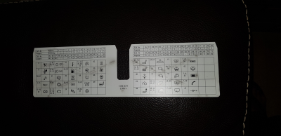

Alors voilà, je dois brancher une dashcam dans mon X3 e83 de 2010, et pour ce faire, je vais installer un boiter me permettant d'utiliser le mode parking. Donc, sur ce boitier, il y a 3 fils:
- 1 pour le + permanent
- 1 pour le + après contact
- et 1 pour la masse.
devant me raccorder à la boite à fusibles, à l'aide d'adaptateurs, je pense me raccorder au fusible des warning (feux de détresse) pour le + permanent, et au fusible de l'autoradio pour le + après contact.
Je me suis donc mis à la recherche des ceux-ci, à l'aide du schéma des fusibles (dans la boite à gants), mais je n'y comprend absolument rien ! *63* *63* Avant, il y a quelques années de cela, tout était très bien expliqué ! Là, perso j'y pige que dalle !!
De plus, ce n'est que de plastique autour de la boite à fusibles; du coup, je ne sais pas où mettre ma masse... ²3
Alors, en vous mettant une photo de ce schéma, y en aurait un de vous qui pourrait m'aiguiller ?
Merci !

Bonjour, regarde sur le coté droit sous boite a gant sous la moquette coté montant du doit avoir des masse déjà branché fils marron.

Sous la moquette ?? tu veux dire qu'il me faut décoller la moquette ? Je vois pas comment faire en fait....
