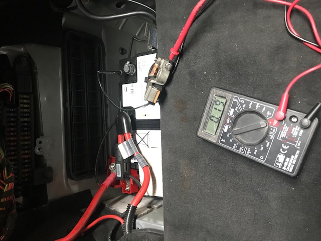

As-tu la perte de l'heure et la date aussi ?
Pour ma part j'ai un courant de fuite, voiture fermée après 20min de 0,2A.
*63*
Pour info ma batterie changée chez bmw à 2ans et alternateur 1an.
