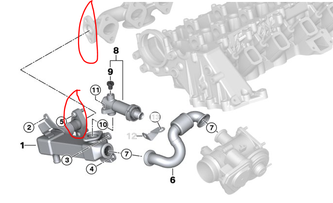

Bonjour à tous, quelqu'un aurait le couple de serrage des 2 vis torx qui sont sur la plaque du refroidisseur EGR sur une BMW E87 de 2006 ?
Le TIS indique 5 nm mais cela me semble ridicule pour du M8
Merci d'avance !

Couple de serrage tuyau refroidisseur EGR E87
- Capture.PNG (180 Kio) Vu 155 fois

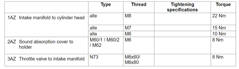

J'ai fini par trouver par déduction grâce au TIS (https://www.newtis.info/tisv2/a/en/e87- ... ld/5loX5pc).
22 NM pour les 2 vis torx.
10 nm pour les 8 vis de 10 du haut du collecteur
15 nm pour les 5 écrous de 11 du bas du collecteur

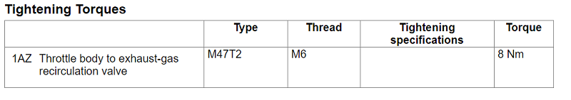

8 nm pour les 4 vis allen de la vanne EGR
8 nm pour les 2 colliers de la pipe qui va à la vanne EGR
Pour toutes les SERIE 1 E87 AVANT 2006 (=moteur M47)

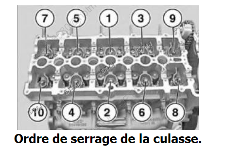

Pour l'odre de serrage du collecteur d'admission, je me suis inspiré de l'ordre de serrage de la culasse :
- Capture3.PNG (25.25 Kio) Vu 150 fois
- Capture.PNG (48.39 Kio) Vu 150 fois
