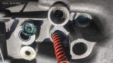

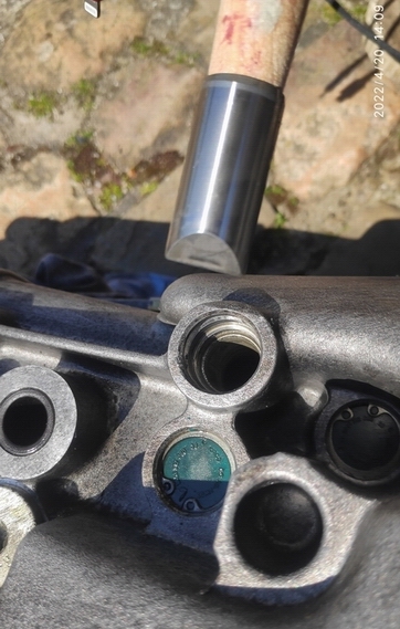

Re: Levier de vitesse et sélection de vitesses
il y a 3 capuchons vert sur le cote droit en haut de la boite de vitesse 5 rapport .
celui du dessus, ( le plus haut ) est celui de la marche arrière .
Quand tu passe le levier vert la gauche, c est lui qui s écrase ..
Personnellement, j'ai enlever 1 spire du ressort rouge à ma e46 320d pour avoir moins dur a tirer sur le levier . les bonhommes a 200 000 km étaient degeulasse et mon leb-vier de vitesse restait en dessous de la vitesse 5 ...
celui en dessous de lui , c est pr aller chercher la 5 iem vietees et que apres le levier revienne en dessous de la 3 ieme vitesse . a droite c est pour le retour auneutre apres avoir mis une vitesse , pas de gauche a droite mais de haut en bas .
il faut tj bien nettoyé les bonhomme en inox car ils s encrassent avec la vapeur d huile de boite après 200 000 km , ou quand la voiture ne roule pas pendant 2-3 ans .
Tu peux acheter que les 3 bouchons vert (7 € pieces ) comme moi car en les enlevant au tourne vis, tu les abimes .
ils tiennent avec 3 petits sirclips .
attention y a un sens du bonhomme, il y a une forme en bas de ceux ci pour que la roulette de l axe viennt "rouler" sur le bonhomme.
zf 0501 312 080 39 kaco gc 20 4w03 ( 23311224825 ) 3X
ou
le kit BMW ZF GEARBOX REPAIR KIT BUSH BEARING 23117542726
Pointe de butée de fourchette 21511223328 ebay 10e
silent bloc levier vitesse 25111222015 25e ebay
joint sortie boite levier vitesse 23128677736 2e autodoc
oring vilo 90X110X12 1 11142249533 17
ou
