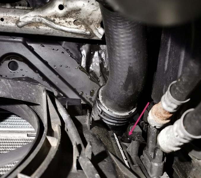

J'ai actuellement un problème de fuite de liquide de refroidissement sur mon véhicule.
Il semblerait que ça vienne du côté droit face au véhicule en bas du radiateur au dessus du raccord sortie de l'intercooler.
Il ya un trou ( voir photo en PJ) ou je vois une stagnation de liquide et il semblerait que ça coule sur le manchon car lui même un peu humide et bien sûr du liquide sur la plaque de bas de caisse. Je précise que pour le moment à aucun moment je n'ai vu la fuite en action ni moteur éteint ni en marche, j'ai aussi démonter la plaque pour voir en étant dans une fosse mais rien de visible.
Ma question: est ce que dans le trou il est censé y avoir quelque chose ? J'ai peut être perdu une pièce sans m'en apercevoir.
Ou bien est ce que le radiator est hs et bon à changer ? La voiture a 236000km
Merci d'avance si vous pouvez m'apporter votre aide

La fuite venait du plug de transmission manuel qui ne tenait plus dans le radiateur, vu le nombre de kilomètres j'en ai profité pour changer le radiateur complet.
Problème réglé *98/
