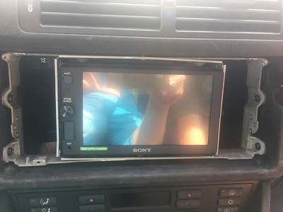

Voilà je désespère, j'ai fait l'acquisition de ma BM, il y a environ 3 semaines.
La personne à qui je l'ai acheté me signale que le poste ne fonctionne plus mais que l'ordinateur de bord pas de souci.
Donc une semaine ce passe, je vais chercher un autoradio 2din (je ne savais même pas que ca s’appelait comme ça) pour la voiture.

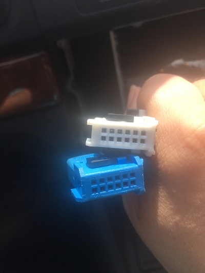

Je démonte le poste comme une grande (merci youtube), je fixe le cadran du poste, et la je regarde les fiches de mon ancien bloc et l'adaptateur que m'a vendu le vendeur, euh gros problème, c'est pas bon.
J'y retourne pour l'échanger, le gars me dit qu'il faut que je tire un cable de mon poste, jusque l'arrière du coffre pour le brancher à la prise.
Sauf que je ne trouve pas cette fichue prise et que je ne trouve pas d'adaptateur aux fiches actuelles.
Je me décide à aller demander au garage bm le plus proche de chez moi, et la le gars me dit que ca ne se fait plus.
Ca fait 2 semaines que je dépouille tous les sites, infos, tutos et même ici, je ne trouve rien qui ressemble à la configuration de ma voiture.
Il y aurait'il une âme charitable qui peut m'aider dans mes recherches. Sachant que je me débrouille par mes propres moyens pour monter et démonter tout car j'en ai marre de devoir demandé de l'aide.
Merci à celui ou celle qui répondra.

Tu trouveras peut être un peu plus d'infos sur ce qu'il faut faire en recherchant les modifs pour un modèle E46 et pas E39.
Ensuite il faudra trouver ce qu'il te faut pour E39.
En gros pour certain autoradio BMW avec gps et tout le bazar, l’écran dans l'habitacle n'est qu'une interface et tout ce qui est ampli, chargeur cd, dvd, est mis dans le coffre.
Avec ton nouvel autoradio tout est dans l'habitacle et donc il faut tirer un câble vers le coffre pour connecter ton nouvel autoradio aux enceintes et à tout ce qui peut l’être (chargeur cd, connecteur antenne radio...)
