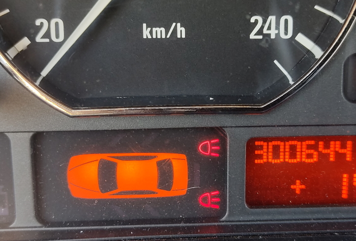

hello, tout pareil, E46 300 000km, j'ai les mêmes symptomes, les feu arrieres s'allument, l'autoradio s'eteind (plus de commande au volant) , et cela n'apparait que le matin (quand il fait en dessous de 20degré) ensuite dans la journée les soucis disparaisses.
pour mémo
module lsz changé, capteur de frein changé, les masses des feu arr gauche et droite sont ok
je ne sais plus ou chercher....
pour mémo

Re: Feux stop restent allumés
personne a une idée, je tourne en rond depuis une semaine, des lors que la température augmente le souci disparait
- IMG_20230601_082835.jpg (274.99 Kio) Vu 384 fois
donc j'ai deja changé les ampoules, / retirer les ampoules aussi,
deconnecté completement le bandeau de l'eclairage de plaque au cas ou il y avait un defaut.
-deconnecté toute les ampoules arrières du coffre histoire de voir si ca tirait pas trop de tension à un endroit.
deconnecté le 3eme feu stop . refait les masses des feu arrieres en direct. j'ai l'impression de tourner en rond.
(je precise aussi que ma batterie est recente et chargé)
et que au dela de 19-20° tout rentre dans l'ordre. le defaut disparait, le poste se rallume. bref c'est un truc à devenir fou.
"ce n'est pas juste un defaut phare" qui se manifeste, c'est le poste s'eteind, plus acces aux commandes au volant, les 3 feu stop s'allume.
