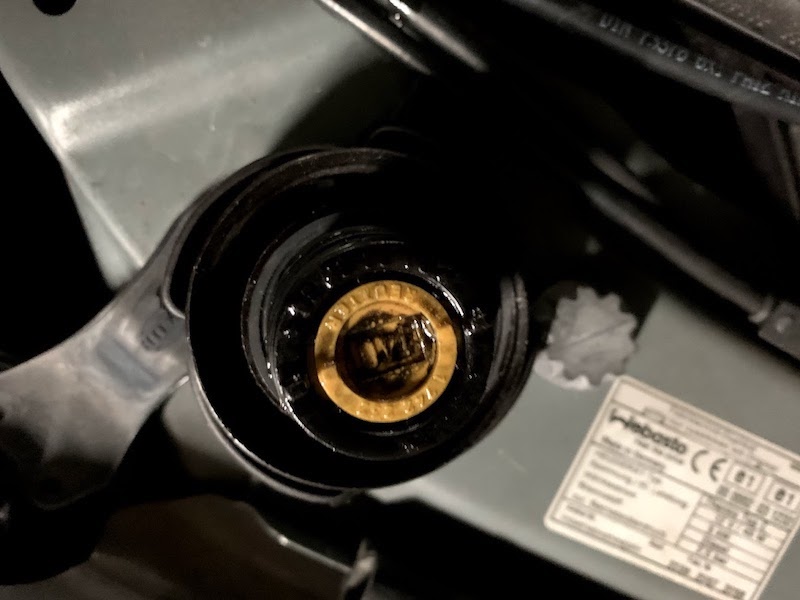

Je possède une E61 de 2007 avec 267000km acheté en mai 2019.
J'ai constaté au début une perte d'huile et le niveau du liquide de
refroidissement était au minimum juste après l'achat.
Après avoir fait l'appoint des liquides je ne constate pas d'évolution en
particulier après 3000km parcourus.
En revanche, quand j'ai ouvert le vase d'expansion, j'ai constaté la présence
de corps gras au niveau du liquide de refroidissement sans perte d'eau ni
d'huile.
J'ai constaté aussi la présence d'une mousse noirâtre sous le bouchon du vase d'expansion.
Le moteur régule à 95°C, aucune fumée blanche ni bleue, aucune perte de
puissance...mis à part cette découverte fortuite je n'ai rien trouvé d'anormal
sur le fonctionnement général de la voiture.
Pensez-vous qu'il s'agisse d'un joint de culasse ou cache-t-il un autre problème ?
Merci pour votre aide.

De l'huile sans l'eau , c'es plus un passage au niveau du bloc filtre A huile et son réchauffeur que du joint de culasse .

Dans le cas où c'est lui , il suffit de le remplacer, il se détaille.

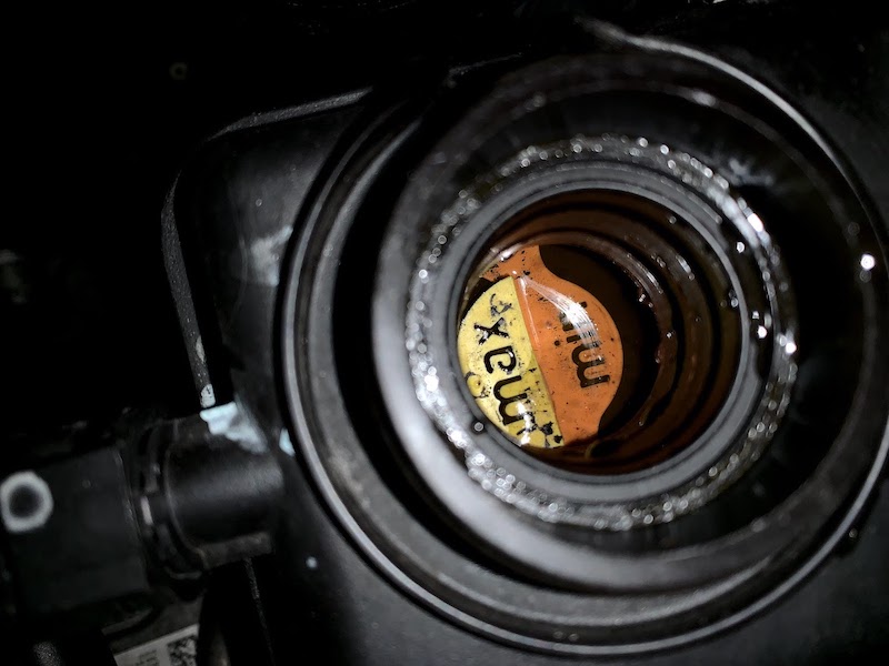

Salut, est-ce que le changement du radiateur/refroidisseur en alu a solutionner ton problème, car j'ai le même problème et ma voiture est en réparation.

Bonsoir tu a régler ton problème ? car j'ai exactement le même problème avec de l'huile dans le liquide de refroidissement tout comme toi
