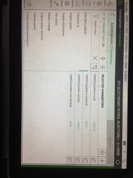

Salut à tous.
Je reviens par rapport à mon problème de Vanos.
Je ne les ai toujours pas changé (pour cause financiere), mon mecano m'a montré ces chiffres qui m'inquietent un peu:
Vous pensez qu'en changeant les electrovanne ça fixerait le probleme ou ça viendrait d'ailleurs?
Re: [E92 320i] Etat vanos
Posté : 16 sept. 2019 19:01
par 32#i_lover
Il y a quelques semaines, je trouvais la voiture un peu molle. Malgré un bon nettoyage et aucun message d'erreur, ça continuait. Après remplacement des deux solénoïdes, j'ai retrouvé la souplesse du premier jour et environ 1l/100 de moins au compteur. ²4
Par contre, de temps en temps un petit trou à l'accélération à 3000 tr/min quand je n'appuie pas fort sur la pédale. Je pense aux bobines.
