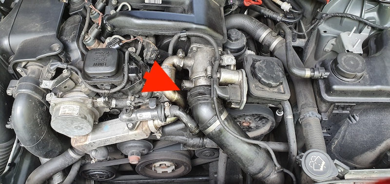

de retour d'une dizaine d’années en Afrique, près du congo; l'esprit débrouille essentiellement sur des toyotas de 30 ans est bien présent.
Là, le M47, pour moi, c'est un bon avant!!
Mais l'envie de chipoter est tjrs là... Tout en sachant que je n'y connais pas grand chose. Donc voici ce qui m'amène à vous questionner 46*
Cet espèce de grosse durite qui revient vers l'avant du moteur s'est défaite hier.
J'ai retrouvé, suite à la perte de puissance et d'huile immédiate, la "bague de clipsage" ²2 par terre.
En l’examinant bien, elle n'est plus complète, il manque un morceau, elle est cassée.
Je décide de remettre ce gros tuyaux sans et là elle démarre comme une fleur, mais à 2500tr/min, évidemment, elle se désemboîte.
Auriez-vous une idée sur le pourquoi de la casse?
Avez-vous un système D pour que je puisse quand-même rouler avec? Le plastic est quasi indéformable.
Merci de m'avoir lu :-)

Ça vaut pas trop le coup de bricoler, j'ai payé cette pièce moins de 30€ avec la durite sur eBay, tu notes la réf bmw gravée sur la pièce et tu la tape dans le moteur de recherche d'eBay et en moins d'une semaine c'est dans ta boite aux lettres...

OK, mille mercis, je vais aller voire le n° de la piece, mais il ne me faut que le collier de serrage BMW? est-il, via vos connaissances, un moyens de ne commander que ça?

Le collier BMW est sertie, pour ma par j'ai mis un gros serflex en inox que j'avais déjà, je pense qu'on doit aussi pouvoir utiliser un collier à sertir pour les soufflet de cardan.
