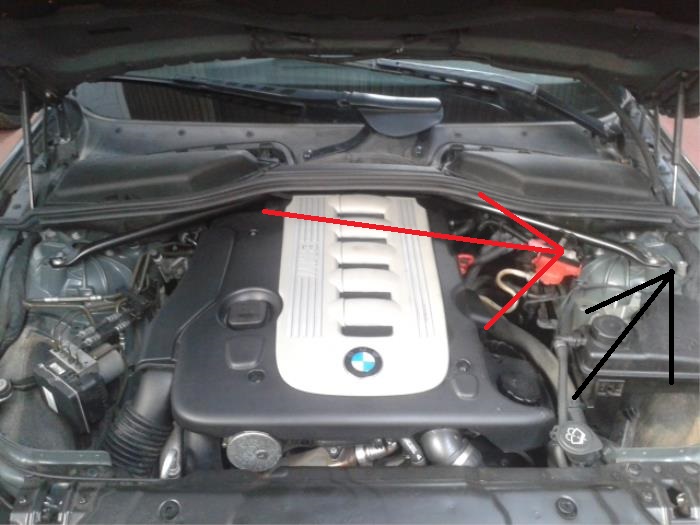

- Greg_House
- Messages : 273
- Enregistré le : 04 avr. 2019 22:37
- Véhicule : Bmw I01
Re: Démarre plus
Comment as tu câble ta voiture pour la faire démarrer ??
Compartiment moteur ou directe sur la batterie
Si tu ne l'as fait par le compartiment moteur , fait le
Voir photo
Voir photo
