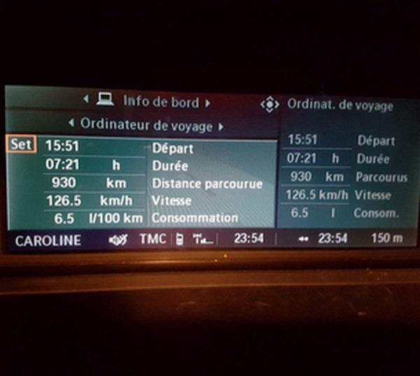

J'ai reprogrammé ma voiture alors qu'elle avait 28 000 km, maintenant elle en a 330 000. A ce jour elle fonctionne comme une horloge, distribution turbo, boite... tout est d'origine.
Au niveau comportement la voiture semble être allégée de 500 kg. En mode auto, en acceleration sur un filet de gaz elle relance fort de façon linéaire, sans rétrograder, sans accoue en utilisant son généreux couple. Les accelerations en mode sport en 3 éme m'impressionne toujours.
Concernant la consommation en baisse, c'est un mythe et il à la vie dure.(comment imaginer que BMW, alors que la chasse à la conso et pollution est grande ouverte, n'en ferait pas bénéficier ses moteurs !!!)
Ce qui est vrai (perso remarqué sur mes voitures Audi & BMW), et qui est utilisé pour légitimer cette diminution de la conso par les vendeurs qui sont parfois créateurs de ces softs, c'est que l'ODB est trompé par la prog et affiche une conso minorée.
Dernièrement sur un Espagne-Bretagne avec bouchons sur Toulouse et ralentissements sur Bordeaux, mon ODB affiche 6.5 L/100 alors que mon calcul me donne réellement 7.48 L/100. Faut pas rêver.
