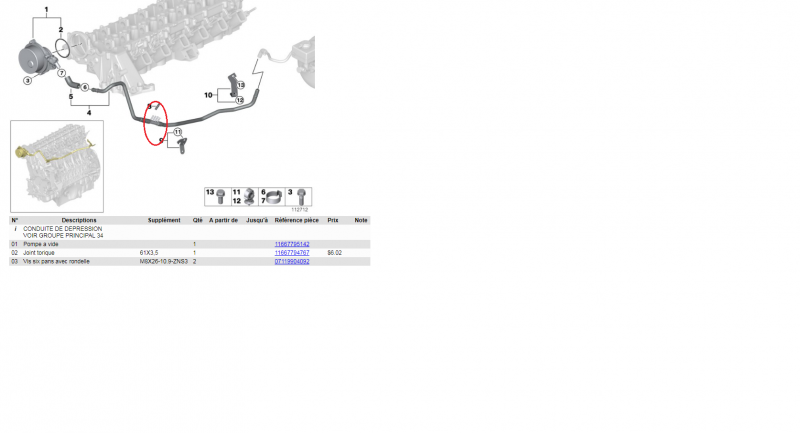

Salut, j'ai une question par rapport au circuit de dépression, par rapport aux 4 arrivées (entourée en rouge) de dépression, sur quoi doivent elles être connectées précisément ?
Merci a tous ;)

- Turbo
- Silent bloc moteur
- Vanne EGR
- Volet turbulence
- Vanne EGR
- Volet turbulence

Super merci !!
Du coup, vu que mes clapets d'admissions sont supprimés, il y a une durite qui n'est pas connectée, donc normale? Il faudrait que je la bouche du coup?
Un ptit up!! Je compte tout de même le boucher, c'est plutôt logique pour moi mais je voulais un avis :).
Par la même je vais remplacer toute mes durites de dépression par des durite silicones (3mm), car je pense que mon soucis de perte de puissance peux venir a 80% de la, durite percées ou fendues...
Voilà pour les news ;)
