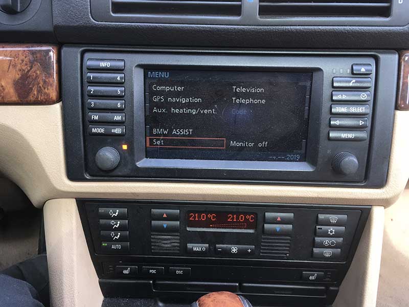

déjà à priori, moi c'est un 17 broches car de 2001

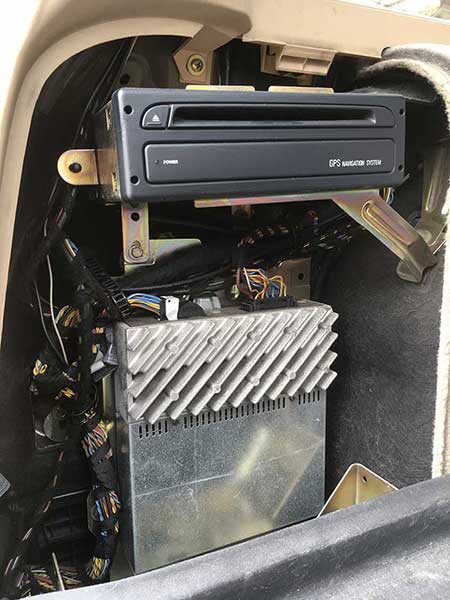

mais j'aimerai avoir votre confirmation car j'ai vu que pour certains équipé d'un DSP il fallait tirer un cable de 6 mètres dans le coffre

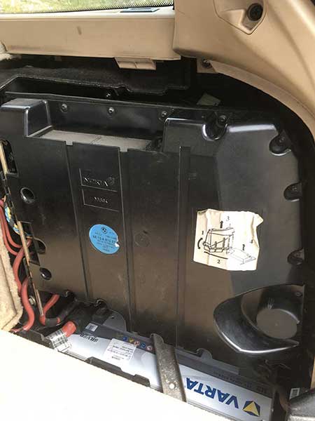

à priori, je crois que je n'ai pas le DSP (je ne vois pas la boite noir derrière emplacement du lecteur CD), moi j'ai un truc argenté
pouvez vous me confirmer que je n'ai pas le DSP et que du coup si je prends un eresin par exemple, pas besoin de tirer le cable de 6 mètres ?

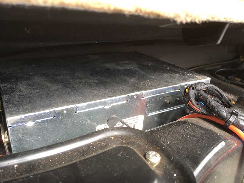

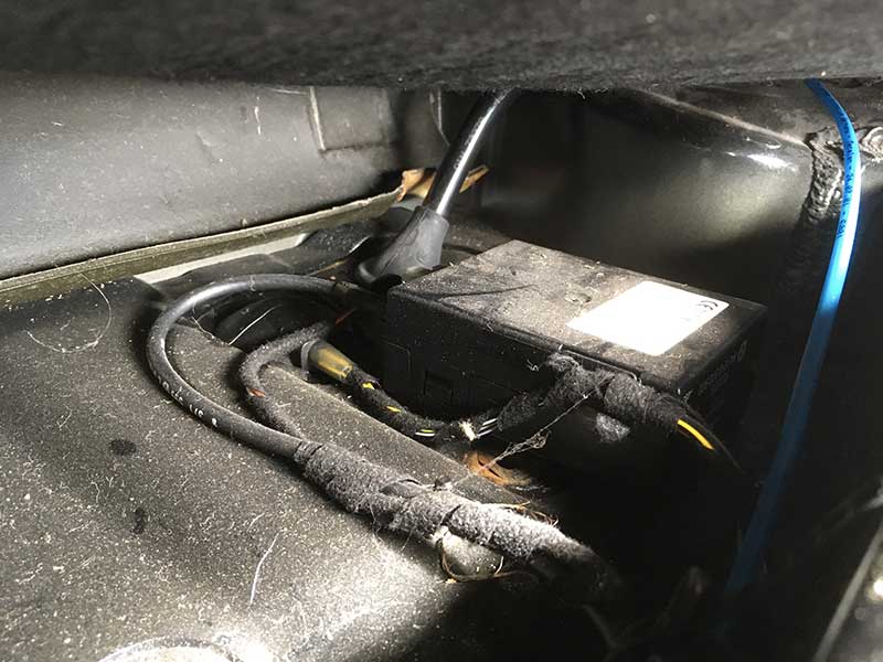

je ne sais pas quelle est ma version d'autoradio (il y a le gps dessus) et côté droit dans le coffre j'ai un gros boitier nokia je ne sais pas trop ce que c'est

j'ai ceux deux éléments derrière la roue de secours :
