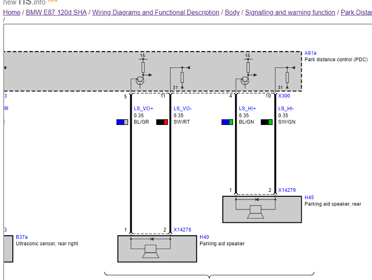

ludo132 a écrit :Non certainement programmation et codage , car entre un PC normal et sport ou pack M les capteurs ne sont pas positionnées au même endroit donc codage.
pdc 1.png (67.25 Kio) Vu 178 fois
