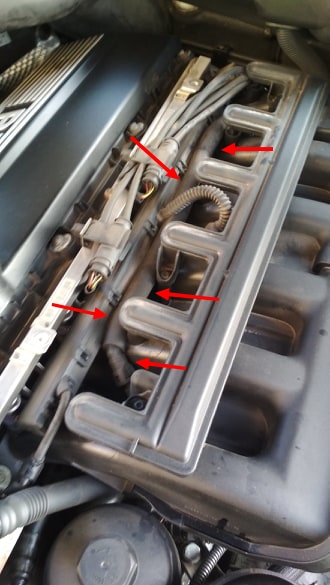

Je me suis rendu compte qu'une durit présente au dessus du collecteur d'admission de mon moteur est craquelée et très dure/friable. J'aimerais la changer mais impossible de l'identifier et de la trouver sur RealOEM.
Pouvez vous m'aider?
La fameuse durit est celle pointée par les flèches rouges dans la photo jointe.
Merci d'avance :)

Sans ton N° VIN, tu n'auras pas beaucoup de réponses à mon avis

Je me répond à moi même, il s'agit d'une des durits du système de recyclage des vapeurs d'huile (CCV system).
En vérité la partie "dure & friable" n'est qu'une protection autours de la durit elle même, ce n'est donc pas très grave.
Un petit lien du kit CCV avec les fameuses durits:
https://www.amazon.com/gp/product/B00YM ... 8f26861879
Merci quand même :)
