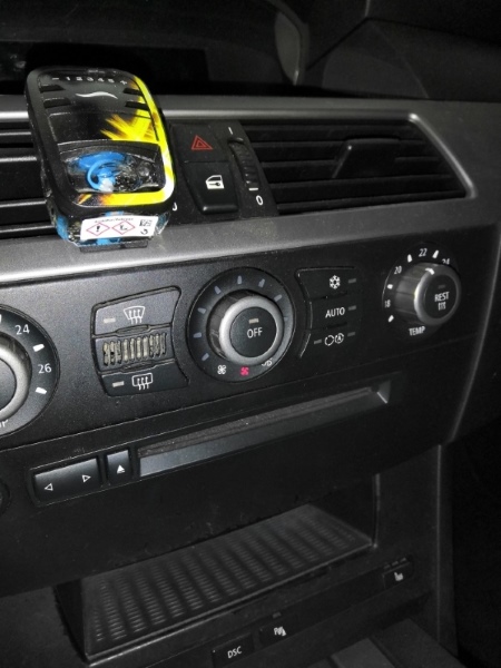

Je séche complétement, la seule chose que j'ai constaté sur la BMW en rentrant dans la voiture c'est un voyant de ventilation rouge allumé sur la console de chauffage ...

Ton voyant c est la ventilation auxiliaire qui est en route et qui a certainement du te vider batterie , pour ta batterie déjà il faut même puissance et AGM, si c est pas le cas il faut coder CAS et même dans ce cas là si tu ne prends pas AGM ça durée de vie sera réduite 1 an voire 2 , et il faut également l enregistrer.

Comment se fait-il que la ventilation auxiliaire soit en route, je n'y ai jamais touché à ça ? Pour ce qui est de la batterie, ta réponse confirme un peu ce que je pensait déjà... merci
