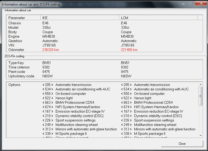

Je reviens vers toi avec donc ce que je te disais, que j'ai joint en image :
Le module IKE m'indique un kilométrage de 236320 kilomètres
Le module LCM m'indique un kilométrage de 221400 kilomètres
Je ne vois pas bien ce que cela signifie car les VIN sont cohérents des deux côtés.

Pour la différence de km, vois-tu un point rouge quelque part dans l'afficheur de ton compteur ? Si non, alors il se peut que la différence provienne d'une erreur au niveau du LCM, peut-être qu'il ne reçoit plus l'information des capteurs ABS. Tu devrais faire une lecture des codes défauts pour voir.

Je reviens vers toi donc, j'ai effectué une nouvelle lecture avec BMW Scanner et j'ai simplement une erreur qui m'informe qu'il y a un problème de cohérence au niveau du kilométrage entre le LCM et l'IKE.
L'ennui c'est que si je remplace mon compteur par un neuf, je ne vais pas pouvoir aligner le kilométrage du nouvel IKE avec celui du LCM, ce dernier étant faussé.
Est il possible de modifier le kilométrage du LCM pour le remettre au kilométrage exact via NCS Expert ou BMW Scanner ?
