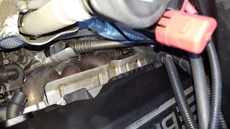

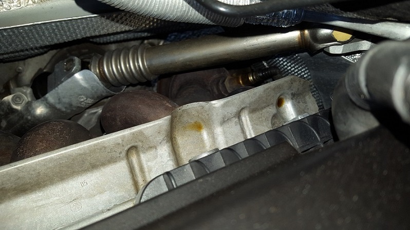

Alors que je changeais une ampoule, j'ai remarqué cette huile sur le bloc moteur (voir photos ci dessous).
Ne sachant pas depuis quand celle ci stagnait, j'ai essuyé. Apres une vingtaine de kilomètres, ces traces d'huile sont réapparues...
Qu'en pensez vous ?

Je ne sais pas du tout exploiter les photos, on ne voit pas où c'est, où est le haut, le bas ...
Es-tu sûr que c'est de l'huile ?
Si le fluide tombe sur le moteur chaud, c'est normal que ça sente le brûlé.
2L en moins dans le moteur c'est beaucoup, c'est anormal. As-tu posé des questions au vendeur de la voiture ?
Le seul conseille que je peux donner c'est de nettoyer à fond la baie moteur et de surveiller les niveaux de tous les fluides pour essayer de localiser l'origine de la fuite :

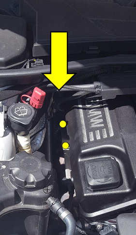

Voici une photo générale. Les deux points jaunes représentent les deux fuites d'huile sur les photos du post n°1.
Ps : Le moteur est un N46B20O1

Probablement fuite joint de cache culbu mais vu qu on voit très mal sur photo il faut controler, voire si durites fendu etc

joint de cache culbuteur + peut etre aussi joint de pompe a vide arriere culasse cote tablier ( tres frequent sur n42 n46 )
quand tu demarre la voiture a froid ouvre le capot il n est pas impossible que tu vois de la fumee sortir par le joint de cache culbu

Oui effectivement, c'est assez haut. Pour confirmer il faudrait démonter tous les caches moteur.

Je suis allé en concessionnaire ce matin, et vous aviez deviné.
Résultat :
- Joint de culasse à changer (responsable de la fuite d'huile visible depuis l'extérieure + odeur venant du capot).
- Joints de soupapes à changer (responsable de la fumée blanche en sortie d'échappement).
