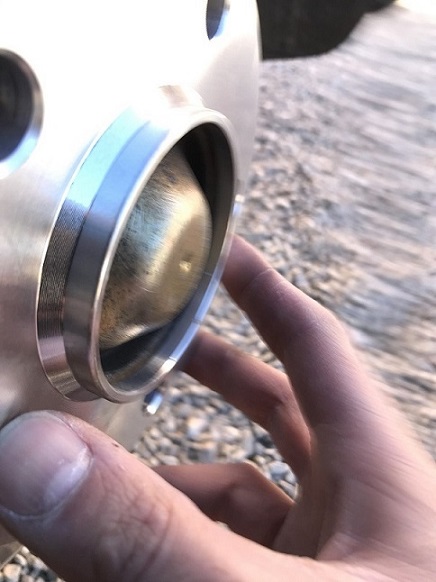

J'ai donc commandé des élargisseurs de voie avec bague centrage intégré et double boulonnerie de 20mm pour l’arrière, et des elargisseurs de voie avec bague de centrage intégré de 10 mm + boulonnerie plus longue pour l'avant.
Pour l’arrière impeccable tout c'est parfaitement monté, et résultat parfait je suis très satisfait (et rien ne touche)
Pour l'avant la les choses ce complique, je rencontre un problème avec mes elargisseurs, en effet quand je les présentes sur le moyeu les elargisseurs ne peuvent aller en buté sur le moyeu car le bout du moyeu viens en buté sur la bague de centrage intégré a l'elargisseur.
Du coup il me manque je dirais environ 3mm pour que l'elargisseur puisse venir en buté sur le moyeu. On dirais que le moyeu n'est pas parfaitement droit, je m'explique la porté coté moyeu serait légèrement moins large que la porté coté roue.
Je joint deux photo pour mieux voir le problème.
je ne sais pas quoi faire j'aimerais installer des elargisseur de voir en 10 mm a l'avant, mais impossible a les faire rentrer.
Quelqu'un aurait une explication ?
Qu'elles solutions j'ai pour les monter ? j'avais pensé a découper proprement au dremel les bagues de centrage de l'elargisseur de voie, mais cela m'embette je ne souhaite pas monter mes roues sans appuie de la jante sur un moyeu ou déport, je ne veux pas que mes roues soit en appuie que sur les boulons trop de danger a mes yeux.
Comment faire vous pour installer des elargisseur de voie en 10 mm a l'avant de vos E46 ?

as tu trouver depuis la reponse depuis Janvier ?
La raison est que le deport de ton moyeu centrale de ton disque est plus grand que 10mm donc c est pour cette raison que ta cale
de 10mm n est pas adaptable
