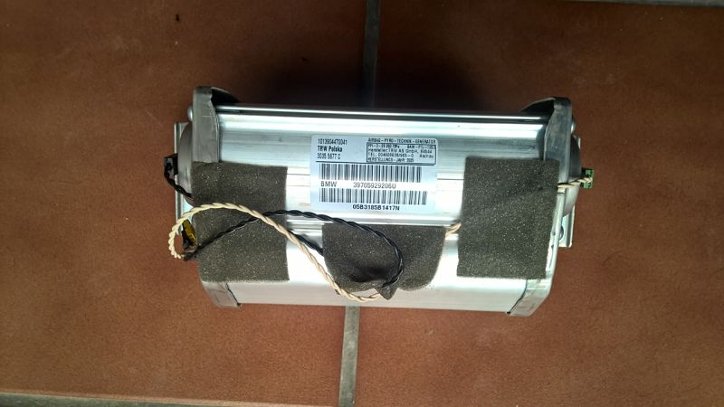

Je vous soumets mon problème, qui commence à devenir un peu casse tête. Peut-être pourrez-vous m'aider...
Voici. J'ai depuis plusieurs mois un problème, avec le voyant "ceinture " qui s'allume, et le message indiquant un problème de système de retenue.
J'ai vu que ça pouvait être un problème fréquent se réglant en installant un bypass sous le siège passager.
Vu que je suis régulièrement en Espagne, je l'ai fait faire là-bas, mais ça n'a pas réglé le problème. J'ai donc fait passer la valise par plusieurs mécano, dont un spécialisé en élec, et tous pointent l'airbag passager.
J'en ai donc acheté un dans une casse, sur une E90 (diesel j'imagine) de la même année. Démonté devant moi.
Mais quand le mécano spécialiste en élec a essayé de le mettre, il m'a dit qu'il n'était pas compatible... La galère continue.
Je sais qu'il suffirait que j'aille en concession pour régler le problème, mais c'est un billet de 1500€ au bas mot (ils m'ont annoncé 400€ rien que pour le diagnostic, plus au moins 600 à 800€ d'airbag sans compter la pose). Je sais que la sécurité n'a pas de prix, inutile de me passer de la moraline, mais je pense pouvoir faire aussi bien pour moins cher. C'est juste plus long et plus galère.
Pas compatible donc, soit.
C'est la que le problème commence.
Lorsque je vais sur le site RealOEM.com, ça me dit que l'airbag compatible avec mon véhicule a pour référence 72129138247. Mais si je rentre les références d'un autre véhicule, par exemple une E90 320 d de 2005, donc un moteur M47N2, ça me sort la même référence d'airbag...
Voici l'airbag que j'ai pris à la casse :
Quand je rentre la référence indiqué dessus (39705929206U) sur le net, je vois qu'il est compatible avec une E90 320d. Pourtant le site précédent, indiquait que l'airbag serait le même pour une E90 320d que pour ma voiture, donc je ne comprends pas.
Et pour enfoncer le clou, quand je cherche sur le net des airbag de référence 72129138247, j'en trouve, mais à aucun moment je ne vois cette référence sur l'étiquette. Il doit y avoir deux système de références. Donc à quoi correspond donc cette référence et comment identifier le bon airbag?
Bref, je suis perdu.
Si vous avez un tuyau, je le prends.
Merci par avance et bonne soirée.
