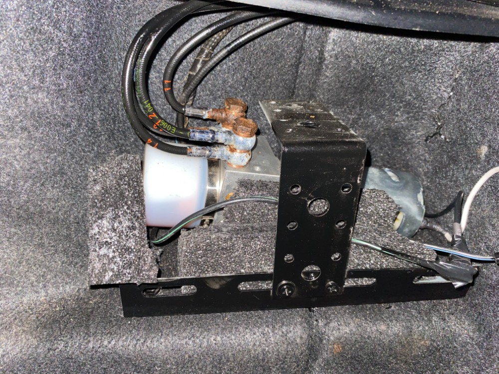

Bonjour à toutes et tous,
Quelqu'un sait il ou je pourrais trouver un kit (s'il en existe !) pour déplacer la pompe hydrolique de la capote dans le coffre. Ceci afin d'éviter qu'elle ne grille comme souvent celà arrive là ou elle est logée d'origine.
Merci de vos réponses

Pompe insérée dans le coffre (Image à l'envers)

Moi je l'ai déplacé dans le coffre sans kit .
Je l'ai inséré derrière la moquette et j'ai fermé avec 2 petit colson.
Ça se remarque à peine.😉.
Je n'ai plus de soucis cela fait 3 ans que la pompe est dans le coffre et ça fonctionne parfaitement...
