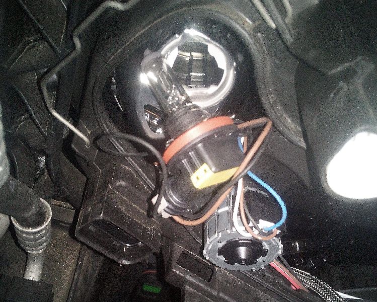

Ce jour, j'ai regardé en ôtant le cache ampoules du phare passager, alors le feu coté calandre, c'est une ampoule à filament normal, elle s'allume modérément dès qu'on met les veilleuses (un peu comme si on alimentait à mi tension), mais si je passe en feux de route, ça reste pareil.

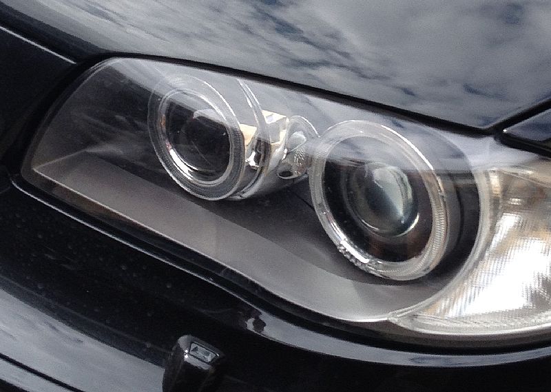

Les feux que j'ai sont ceux là :
Ils ne sont pas directionnels.
L'ampoule des feux "intérieurs" n'est pour moi pas xénon (mais les extérieurs si) :
Je ne les ai jamais vu s'allumer pleinement.

Perso, la photo ne me dit rien mais si tu vas sur un VIN DECODER avec ton VIN, déjà tu pourras savoir ce que c'est comme type de feu.
Ensuite, pour moi, les xenons ne sont que sur les feux exterieurs, les feux de route. les feux internes sont des halogénes pour les feux de croisement si ce ne sont pas des feux directionnels.
Qu'entends tu par s'allumer pleinement ? ils éclairent quand même ? 46*
