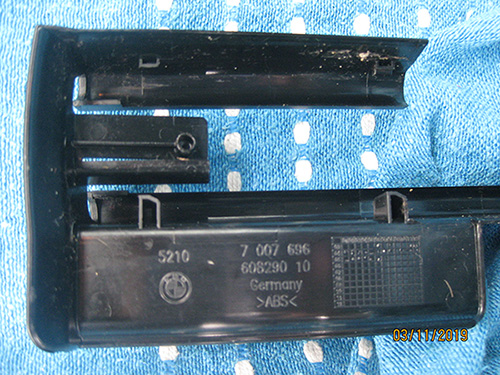

Bonjour Bougnax *62* ,
Je suis entrain de projeter non pas de changer de mousse mais carrément de sieges, encore plus feignasse que toi *008 . Cependant c'est loin d'être fait car je suis "bloqué" à la toute premiere étape, qui est d'enlever les caches plastiques pour accéder à chaque vis. Tu mentionnes qu'il suffit de soulever avec précaution la languette centrale et de tirer doucement mais cela ne vient pas facilement car la languette semble se tordre 46*. Tu pourrais préciser stp car la casse ne semblet pas loin si je force plus.
@+ Xtophe70

Difficile d'expliquer. 46*
Dans mon cas, chaque petit cache (le droit et le gauche ne sont pas fait pareil) possède une petite languette élastique avec un cran qui vient se clipper dans la partie métallique du siège. Il m'a suffit (mais c'est pas facile d'accès quand même) avec un petit tournevis de soulever ce cran et la pièce, qui n'est plus retenue, se dé-clippe et puisse être sortie.
Je ne sais pas si tu as le même systeme...

Je pense que oui mais je my prends mal certainement. En fait soulever la languette semble bien liberer le cache mais en coulissant le long du rail la languette se tord comme si un 2eme cran non libéré la retenait encore. Jvais réssayer...
Bon voilà le hic : soulever ma languette libère mon cache du coté de ma languette (tu me suis?) mais il doit y avoir une autre languette pour libérer l'autre coté du cache car seul un coté de mon cache coulisse *13* Jy retourne...
Rien à faire *63* je n'arrive pas à débloquer les 2 cotés du cache.

Il y a des petits ergots sur les côtés en bas ...

Une languette + des ergots!
Merci Pascal *98/ jvais appeler donc ma copine la pieuvre pour m'aider.
Quand je pense que cest la 1ere étape c'est pas de tres bonne augure pour la suite.....
... Bon apres avoir trouvé une pieuvre et un ingénieur, on a finalement réussi à le sortir **//5 ce foutu cache. En fait pour l'enlever, faut pas réfléchir *64* juste soulever et tirer tout en bidouillant le coté opposé à la languette jusqu'à ce qu'il vienne En le retournant, aucun ergot ou truc de ce genre *29* n'explique son blocage dans mon rail,
