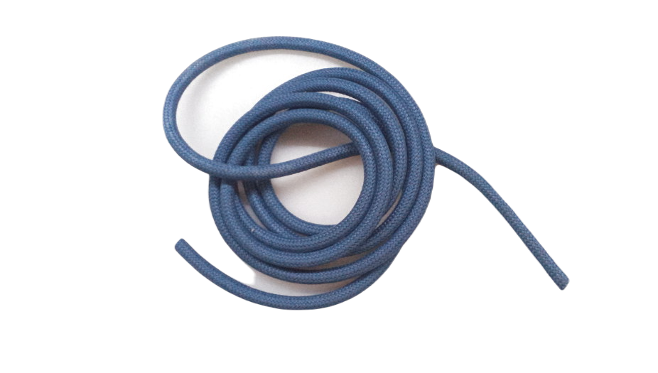

Placées sous le collecteur d'admission, les durites de dépression. Elles étaient toutes mortes (usure dû au temps et à la chaleur du moteur qui les rend poreuses). Je les ai toutes changées Exemple : Image
Le diamètre des durites de dépression c'est : 3,5 mm j'ai pris 4 mètres ça m'a suffi.

- Remplacement des 6 durites de dépression placées sous le collecteur d'admission dont la plus longue (en jaune ci-dessous qui va jusqu'au réservoir à dépression.

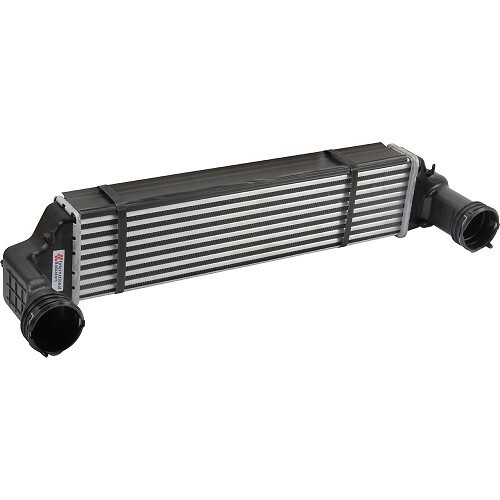

J'ai donc décidé de changer toutes les durites du turbo parce qu'elles étaient très abîmées et de nettoyer l'intercooler.
En résumé :
- Remplacement des 4 durites ainsi que leur joint (manchons en caoutchouc)
- Nettoyage de l'intercooler.

Intercooler :
