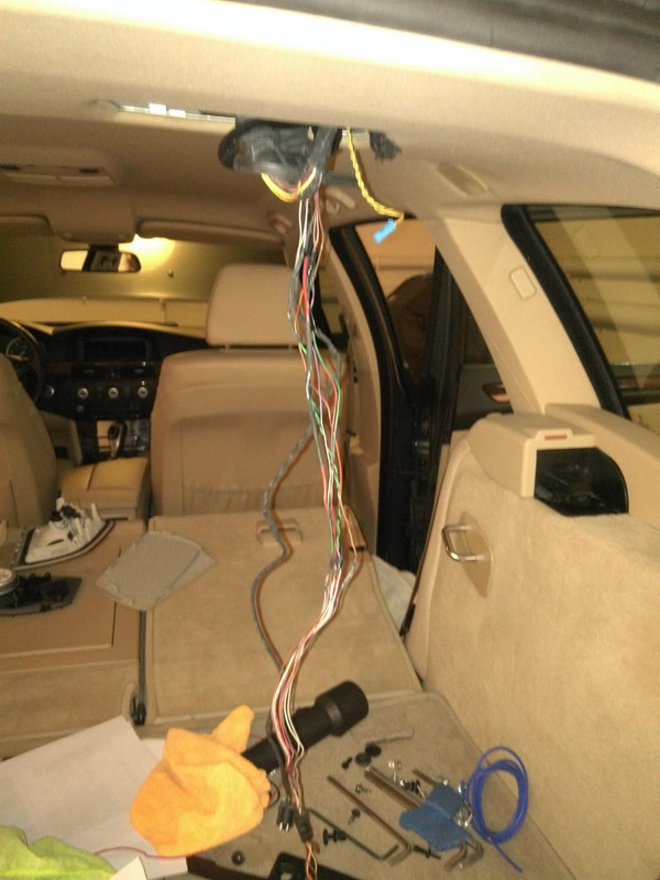

Une fois la lunette libérée, on peut revenir sur le sujet initial : la réparation du faisceau.
D'abord, je dégage les accordéons en caoutchouc sur la partie gauche, au dessus des hauts parleurs, qui empêche d'accéder au faisceau :
Ensuite je dégage le scotch tissus noir pour accéder aux câbles :
Après avoir bien cogité je coupe en haut du hayon, car je crains de ne pas avoir assez de câbles pour couper plus bas :
Ensuite je tire les câbles vers l'intérieur pour pouvoir finir de les dégager et vérifier leur état au niveau de la charnière. Voici ce que cela donne, ils ne sont pas très abîmés :
Gros plan sur la zone de la charnière, on voit que seul le câble marron est abîmé :
Après avoir pesé le pour et le contre, je décide de quand même changer ce câblage ...
J'ai donc coupé les 12 câbles pour les remplacer par le câble du kit de réparation polonais. Voici pour rappel le lien vers le kit de réparation :

Une fois la garniture enlevée, je peux tranquillement raccorder le faisceau de réparation avec le faisceau aval :
Il reste plus qu'à faire un test pour vérifier que tout fonctionne.
Et là, et il faut toujours rester modeste face à la réalité :
- le dégivrage ne fonctionne toujours pas ²8
- l'ouverture de lunette ne fonctionne plus ²8 ²8
- la télécommande ne fonctionne plus ²8 ²8 ²8
Bref la cata !!! *63* *63* *63* *63* *63*

Le nouveau faisceau réparé est ensuite envoyé vers la charnière , vers le boîtier Diversity, après avoir bien galéré pour remettre ces p%#£&n de goulottes :
Ensuite il faut faire les raccords avec les prises du faisceau :
Et ensuite, un peu de scotch chatterton pour protéger tout ça, avec confection d'une petite patte métallique pour maintenir les cosses bien plaquées, astucieusement fixée à l'aide d'une vis qui n'avait pas de fonction particulière :
Et enfin le test après avoir tout rebranché :

- dégivrage : toujours KO mais est devenu OK après quelques semaine en utilisation réelle
- feux : on dira que le check control n'ayant rien détecté d'anormal, ça marche !

Merci pour ce tuto, je viens de résoudre mon pb de dégivrage de la lunette arrière qui ne fonctionne plus.
Enfin j'espère car pas pu tester.
En tout cas le fil marron était coupé exactement au même endroit que toi.

Lagachette a écrit :Merci pour ce tuto, je viens de résoudre mon pb de dégivrage de la lunette arrière qui ne fonctionne plus.
OK, content que ça serve !
Sinon, tu as juste réparé ce câble ou refait le faisceau complet ?

Pour le moment j'ai juste réparé le fil sectionné.
Mais j'ai vu que pour toi ça n'avais pas suffit et que tu avais tout refait.

En fait je n'ai pas tout refait, et j'ai de nouveau une coupure au niveau de l'antibrouillard gauche. Je pense que c'est du à une réparation du hayon ...
