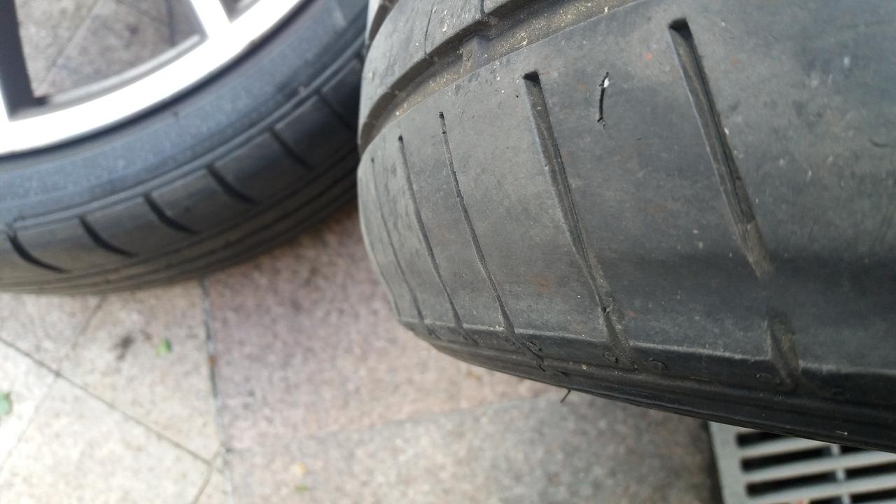

Grosse surprise en voulant remonter les jantes été !

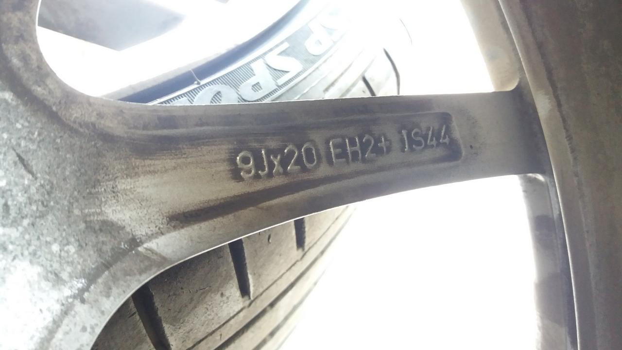

Une roue arrière est plus atteinte que l'autre, mais je ne saurais dire laquelle, car j'avais déposé la monte été en décembre dernier. Les pneus sont des 275/30R20 en runflat.
J'ai vérifié le déport, a priori on est en ET44 (33 à l'avant).
Les jantes sont les 356 de la série 6, en 9 pouces de large, elles étaient montées quand j'ai acheté ma F11 en Allemagne (occasion en concession BMW).
Je pense que les F11 ont un gros souci avec les montes asymétriques, et pourtant c'est homologué ! Après c'est avec quel ET ???
Sur E61 les montes asymétriques n'étaient pas homologuées, mais ça passait quand même en ET20 (alors que la monte berline était en ET32 si je me souviens).
Bien entendu je suis bon pour acheter une nouvelle monte, mais du coup, je pense que je vais mettre des cales de 10 mm ... en espérant que ça ne sorte pas trop des ailes !

Je pense que ça devait frotter à droite devant la roue, il y a un carénage qui est assez proche de la roue et j'ai l'impression qu'il est usé :
A l'arrêt il y a à peu près 15mm de jeu, mais peut être qu'entre les déformations, les mouvements de roue les vibrations ça peut toucher ...
Code VIN : CG60111
Re: 530i touring 2011
Wahou ! Oui ça a du frotter. Rien entendu de dedans ?
15 mm c'est pourtant pas mal comme jeu déjà.
T'as évité l'éclatement, c'est déjà ça *98/

Oui, je m'en sors pas trop mal ...
Mais du coup je vais changer les 4 pneus même s'ils ne sont pas trop usés, car les runflats en 20 c'est juste insupportable question confort !
Je regarde le marché, mais pas grand chose dans des budgets raisonnables.
En Goodyear, seulement 658 Euros.
En Michelin, j'en ai pour 856 Euros en PS4 et 888 Euros en PSS. Ça coute cher de rouler français ...
Et pour les cales, je compte prendre des simples boulonnerie entre 5 et 10mm pour essayer de ne plus avoir ce problème.
Ou alors il y a un problème de géométrie dans le train arrière. Je ferai vérifier la géométrie lors du montage des pneus.
Ah le 20", ça pique toujours....
Pour les cales 10 mm en simple boulonnerie, c'est presque du standard. Cela ne devrait pas poser de pb mais il faut quand même vérifier par rapport au bord de chaque aile si pas de débordement.

Sur forum-auto, il y a un membre qui a eu exactement le même souci avec sa F11.
Là-bas on incrimine un défaut de géométrie combiné à la rigidité des flancs runflat. Du coup, pas du tout évident que cela soit du à un contact quelque part, et donc il serait inutile de mettre des cales.
Lorsque je ferai monter les nouveaux pneus non-runflat, je demanderai à mon garagiste de vérifier la géométrie et les jeux. il est possible que ça se dérègle dans le temps ...

Hum, tout à fait possible.
Par-contre, tu tiens vraiment à conserver des Rlft ?
