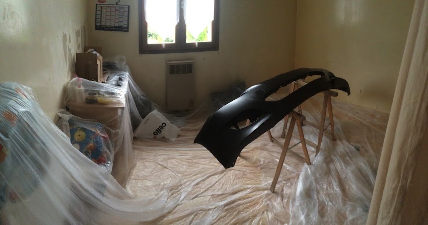

Je suis en train de peindre ca y est! je poste quelques photos de ma super cabine peinture et de l'avancement
L'emplacement pour percer les capteurs PDC, j'ai fait un petit trou avant pour pouvoir percer plus gros de l'autre coté pour éviter qu'il y ait du plastique en relief côté visible.
après la mise en peinture

superbe cette cabine
le résultat semble très bon.
toujours les même bombe ?

oui toujours les mêmes! je suis en train de passer le vernis c'est plus délicat...
